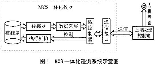

基于GSM短消息接口的MC3一体化遥测系统如图
1 MC3一体化测控系统
MC3一体化就是在一台测控仪器同时具有测量(measurement)、数据采集(collection)、通信(communication)、控制(control)功能。现代独立仪器已不仅仅要求具有测
量、数据采集并显示的功能,而且还要求具有通信和控制多种功能,同时还要体积小、功耗低控制工程网版权所有,其结构示意如图1所示。MC3一体化就是要改变过去那种各种总线技术将测量、数据采集、通信、控制等功能模块分散互连,而将这些功能模块做1个仪器里面,或者做在1个电路板上,甚至于在芯片上集成。这样可以提高系统稳定性、减小系统所占空间、减小功耗、节约电能。MC3一体化将会成为独立仪器发展的一个方向,尤其在遥测领域。

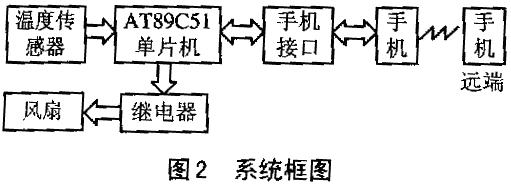

基于GSM网络的MC3一体化遥测系统的测量和数据采集由1个温度传感器芯片DS18B20完成。DS18B20是一种可组网数字式温度传感器。根据单总线独特的优点,它可以使用户轻松地组建传感器网络,并可使多点温度测量电路变得简单、可靠。可组网数字式温度传感器DS18B20是DS1820的更新产品,它在电压、特性及封装方面都具有优势,给了用户更多的选择,让用户可以更方便地构建适合自己的测温系统。DS18B20充分利用了单总线的独特优点,可以轻松地组建传感器网络,提高系统的抗干扰性,使系统设计更灵活、方便,而且适合于在恶劣的环境下进行现场温度测量。系统的通信部分是利用一个西门子手机,对温度数据进行传输,同时接收来自外界的控制指令。基本上所有的手机都提供了一个用户接口,这些接口的作用主要用于维修。
西门子手机短信息的发送和接收由微控制器AT89C51处理,并根据相应的处理,向远端移动用户发送相应的温度值,同时作为微控制器,接受远端的指令,识别、翻译并控制执行机构执行。执行机构由继电器控制1个直流风扇。系统的硬件框图如图2所示。

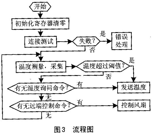

系统开发的关键和主要难点是手机的短消息就接口开发。手机短消息的开发主要包括手机短消息的用户数据区编码和解码、通信模式设定和联机测试、短消息的收发、收发数据的关键命令字的模式匹配等。手机接口开发主要利用由爱立信、摩托罗拉和惠普共同提出的AT指令集。AT指令是基于字符的命令结构,有TEXT模式和PDU模式,还有早期使用的BLOCK模式。BLOCK模式是二进制流命令格式,具有很强的检错、纠错能力,主要用在通信链路不可靠的环境中。TEXT模式是基于字符的,更具体地说是基于ASCII码的一种结构模式,每一条命令很容易读懂。PDU模式也是基于字符的,准确地说控制工程网版权所有,是基于十六进制的,数据和代码都经过编码了,所以无法直接读懂。PDU模式在GSM移动设备中使用最为普遍。西门子C35I只支持PDU模式。不同厂家的GSM终端接口是会不相同的。其结构为AT+命令=参数。例如,读取手机上全部未读过的SMS消息,最简单的办法是用AT+CMGL=0;而用AT+CMGL=4则可读取全部SMS消息,无论读过与否。图3给出本系统的软件流程图。
