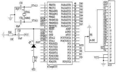

图1 HY-240128M-201与ATmega8535单片机接口电路图

LCM与ATmega8535单片机的接口连接
    由于ATmega8535的总线读写周期为50ns,是51系列单片机的上百倍。对于此种高速MPU来说,采用间接方式较好,即采用模拟液晶控制器时序的方式与液晶控制器通信。基于间接方法的实用性较强且接口方式简单,下面给出HY-240128M-201型LCM与AVR系列中ATmega8535型单片机的接口方法,电路如图1所示。

    HY-240128M-201需要三种供电电源:逻辑电源、驱动电源和背光电源。其中逻辑电源通过VSS和VDD两个引脚来提供;驱动电源通过V0和VEE提供;背光电源通过LEDA和LEDK提供。
    VSS和LEDK可直接接地,VDD和LEDA接+5V;V0通过电位计接地www.cechina.cn,VEE接滑动端来调节驱动电压,当驱动电压过低时,屏幕无显示,过高时屏幕全黑。注意电位计的最大阻值应该在10K-20K之间。
