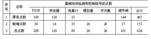

重碱车间总的输入/输出信号624点,调节阀161套。具体如表1所示。
连云港碱厂重碱DCS控制系统改造如图

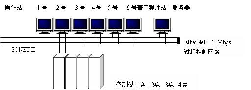

根据车间管理要求控制工程网版权所有,结合DCS产品特点,配置了操作站5个、控制站4个、工程师站1个、服务器1台、电流变送器柜1个。配置图见图1所示。DCS主要设备如表2所示。

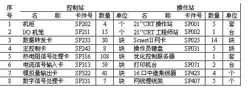

连云港碱厂重碱DCS控制系统改造如图
       2.硬件配置

连云港碱厂重碱DCS控制系统改造如图
1. 图1 重碱车间DCS配置图
