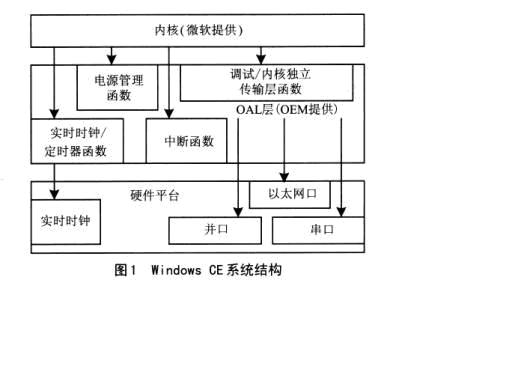

    OAL的全称是OEM Adaption LayerCONTROL ENGINEERING China版权所有,即原始设备制造商适配层。从逻辑结构上看CONTROL ENGINEERING China版权所有,它位于操作系统的内核与硬件之间,是连接系统与硬件的枢纽;从功能上看CONTROL ENGINEERING China版权所有,OAL颇似桌面机上的BIOS,具有初始
化设备、引导操作系统以及抽象硬件功能等作用。与B10S不同的是,0AL隶属于操作系统,是操作系统的一部分。从存在方式上,讲OAL是一组函数的集合体,这些函数体现出0AL的功能CONTROL ENGINEERING China版权所有,如图1所示。

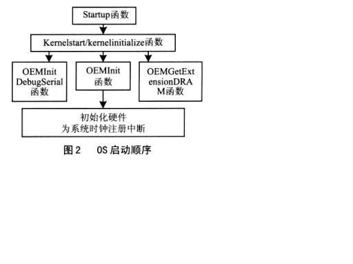

    OAL层的首要任务是加载内核。OAL层中为内核的启动作种种铺垫的函数的集合构成最小OAL层。我们可以由此深入0AL层,如图2所示。
Windows CE OAL层的结构与开发如图
首先来看一下OS的启动顺序。
    ①CPU执行引导向量,跳转到硬件初始化代码,即Startup函数;
    ②在start up函数完成最小硬件环境初始化后跳转到KernelStart函数(当CPU为x86架构时为Kernel Initial-ize函数),来对内核进行初始化;
    ③Kernelstart函数调用OEMInitDebugSerial完成对调试串口的初始化,调用0EMInit函数来完成硬件初始化工作以及设置时钟、中断,调用OEMGetExtensionDRAM函数来判断是否还有另外一块DRAM。
    至此,内核加载完毕。由此可见,OS启动的重中之重是Startup函数的正确加载。
