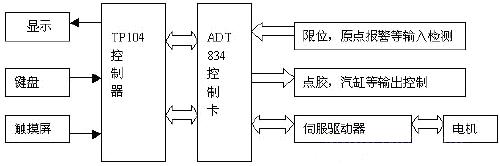

    1)TP104控制器,内带P5级工控主板www.cechina.cn,以及10.4寸触摸屏;
    2)ADT-834控制卡,负责对各种动作的控制操作CONTROL ENGINEERING China版权所有,包括马达驱动控制,点胶开关控制以及各种状态检测控制等操作;
    3)伺服驱动器及电机,负责带动胶枪进行动作执行。
    系统结构图如下:

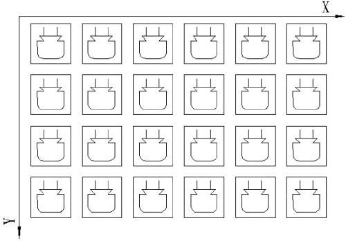

触摸屏控制器在点胶行业中的应用如图
图2
    1)工程概述
    以上是实际的加工的工件阵列,在此仅针对点线加工进行说明,对于点点操作相对简单一些,在此就不再说明了,系统可以通过参数设定来选择是点点还是点线操作。系统可以自由设定加工的行列数(X方向或Y方向),以实现教导编辑一组工件,进行多组加工的目的。
