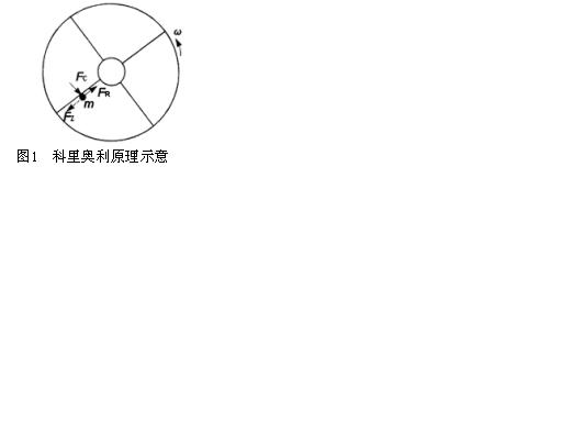

  质量微粒m在以角速度ω转动的系统中除受到离心力FZ和摩擦力FR外,还受到垂直于其运动方向的惯性力FC的作用,通过测量这个力,可测得质量m,这就是科里奥利原理www.cechina.cn,如图1所示。
基于PLC、触摸屏、变频器的科里奥利煤粉计量控制系统如图
图1 科里奥利原理示意

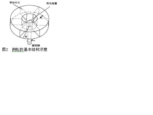

  测量原理的实现需要一个以恒定速度转动的旋转测量圆盘(测轮),其基本结构如图1所示。由电机拖动的测轮被叶片分成数个导流槽,散状物料由测轮中心上方进入测轮,经过锥形的转向装置后,形成散料流,进入导向叶片之间的导流槽中,并被以恒定角速度ω旋转着的导向叶片虏获,物料因离心力FZ的作用而向测轮外边缘运动,直至离开测轮被抛出。通过对物料所受科里奥利力FC的测量可得到物料的流量,工程中是通过测量FC对测轮的反作用力矩而测得物料流量的,这个力矩由测轮的驱动电机来补偿(离心力FZ和摩擦力FR都不能在测轮径向上产生力矩)。其计算式为:M=mωR2
   式中:M──测轮所受力矩,N•m;
      m──物料流量,t/h;
      ω──测轮角速度,1/s;
      R──测轮半径,m。

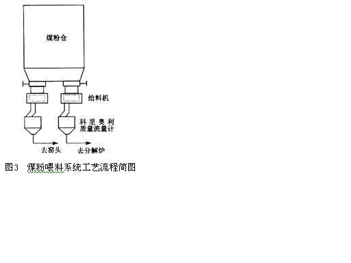

  科氏称中的主要设备有由煤粉称重仓、水平回转式稳流给料机(以下简称给料机)、科里奥利质量流量计(以下简称流量计)、螺旋输送泵、回转空压机等组成。
主要工艺流程是:从煤磨制备出来的煤粉进入煤粉仓,对煤粉进行称重计量,要求达到一个合理料位,保证下煤稳定。煤粉仓底部与给料机连接,给料机按水平方向旋转,煤粉就由给料机喂入流量计,在流量计中经过前文所述的处理后www.cechina.cn,进入螺旋输送泵,与回转空压机中的压缩风混合后,一起到达窑头及分解炉(如图3所示)。流量计仅作为计量设备,而给料机作为预给料设备。

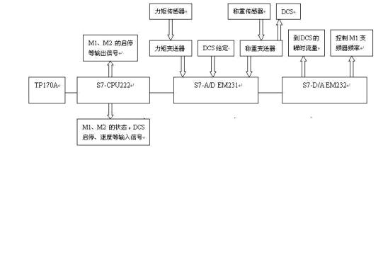

  2套设备控制部分的原理相同,主要由1台西门子的S7-200 PLC(扩展了1个模拟量输入模块EM231和1个模拟量输出模块EM232)。1台西门子的触摸屏TP170ACONTROL ENGINEERING China版权所有,2台ABB变频器,还有称重传感器,力距传感器,速度传感器等组成。如图4所示,图中M1为给料机,M2为流量计。
图4科氏力控制系统示意图
图4 科氏力控制系统示意图
  PLC的型号为CPU222,属于小型PLC, 但其指令功能非常丰富,能完成各种复杂控制功能。它具有8输入/6输出,共14个数字量I/O点。控制程序采用STEP-7 Micro/Win32 V4.0 SP3编程软件开发。
  触摸屏作为人机对话窗口,用于修改系统的工作参数,监控系统的工作过程。它防护等级高(IP65),可用于恶劣的工作环境。触摸屏的使用省去了复杂的控制面板和仪表显示 。TP170A通过Protool/Pro cs V6.0为其组态。以通讯的方式读取PLC内部相应寄存器上的数据、状态及工作参数。
  本控制方案中主要作用是从现场启动设备,整定内部参数,显示瞬时流量、累计流量,输入参数的设定,上下限报警值的设定,流量实时趋势曲线,在调试变频器时,也可以通过趋势来观察效果。TP170A与CPU222通过9针电缆进行通讯。
  当所有设备处于正常工作状态,测得的仓重信号经过变送器处理后,送入DCS和EM231。流量计下端带有力矩传感器及速度传感器,测得扭矩与转速信号经过变送器,由EM231模块输入至PLC,计算出实际流量,并且与设定值进行比较,经过PID调节后,通过EM232,控制变频器的频率从而改变给料机转速,实现流量控制。
