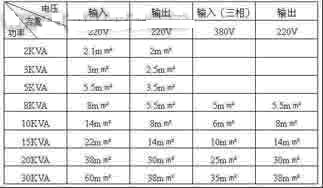

     4、配线选择
     合理选择配线是很重要的,线径太细,电流太大,容易发热而引起火灾;线径太粗,则造成浪费。根据金属导线的电气特性,一般多股铜芯线容量为6A/mm ,铝线容量为4A/mm ,确定主机功率后,可以参考下表选择配线和空气开关。
表一 配线选择
前端UPS电源设计与维护如图
