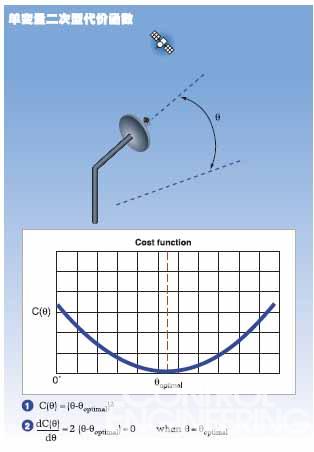

单变量二次型代价函数
图1:在碟型卫星接收天线的定位问题中,代价函数(1)对
天线的实际仰角θ 与直指卫星方向的最优仰角 θoptimal 之间的
偏差进行了惩罚。由于其偏差进行了平方计算,因此上述代
价函数是一个二次函数。无论偏差是在正负哪个方向上增长,
其代价均以指数形式增加。该特殊的代价函数刚好只有一个
独立参数θ。因此在本图公式(2)中,当 C(θ)的导数为零时,
就取得了最优解。

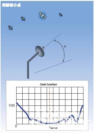

局部极小点
图2:
当天空中存在多颗卫星,此时搜寻最强的卫星信号,
就会在优化问题中引入局部极小点的概念。这就像代价函数
C(θ)中存在一些“凹点”,而这些点分别对应于那些正好指
向信号较弱的卫星时的天线位置。在本例当中,由于局部极
小点的存在,无论是严格地从左到右还是从右到左的路径进
行搜索控制工程网版权所有,优化算法都将在其找到具有真实最小代价的最大强
度信号前停止搜索。
  电视信号的优化
  本文以电视机的碟形卫星接收天线为例。当天线不断旋转,并逐渐偏离对准卫星的角度时,其接收到的卫星电视信号强度将以指数形式下降。该优化问题的代价函数可参见例图“单变量二次型代价函数”。本例中我们暂时假设仅有天线的仰角是可调的。

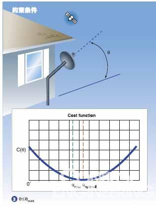

约束条件
图3:有时候,也许房子的屋檐会阻挡碟型卫星接收
天线的旋转,限制其仰角不能超过最大值θmax。在此
情况下,优化算法就因此受到了约束,只能考虑那些
小于θmax 的参数值,就如公式(3)中所显示的那样。
假设一颗高空飞翔的人造卫星所发出的信号最强,那
此时该问题的最优解就是:在屋檐这一约束允许下最
接近θoptimal的仰角,即θ =θmax。在石油化工装置上,其
参数往往就在其约束条件的边界上取值,达到最优的
性能指标。

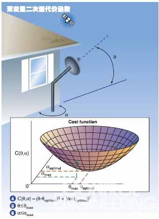

双变量二次型代价函数
图4:本例中控制工程网版权所有,碟型卫星接收天线在其仰角旋转至θ
度的同时,也能将其方位角旋转至α 度。图中所示
的二次型代价函数(4),对两个方向上的偏差都进
行了惩罚。如约束条件(5)和(6)所示,房屋的
屋檐限制了天线的最大仰角不能大于θmax,而房屋
的侧墙又限制了天线的最大方位角不能大于αmax。
从数学上说,这将生成一个三维的、碗型的代价函
数曲面,并且最优解就位于该曲面的底部最低点,
而约束条件下的最佳可行解就位于该点一旁偏上的
位置。

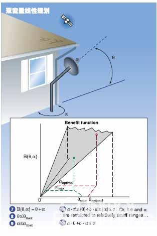

双变量线性规划
图5:本例中控制工程网版权所有,一根具有一定角
度的落水管为优化问题增加了一
个约束条件(10b),此处的常数
a,b,c 取决于落水管和碟型卫星
接收天线的几何特性。其它两项
约束条件与上面的例子相同,但
是代价函数被线性目标或效益函
数B(θ,α)所替代。如公式(7)所
示,该函数是所有参数的和,而
非平方误差的和。因为其目的是
最大化信号,而不是最小化较差
信号的代价。可行解越是接近斜
面的最高位置,其性能就越接近
最优。由约束条件所定
