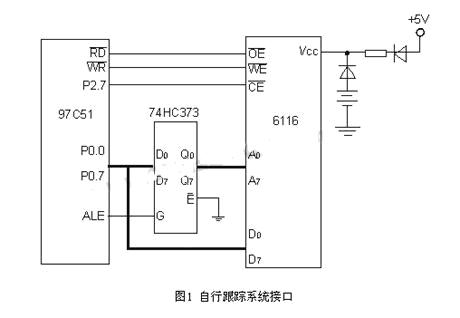

       如图1所示,设系统CPU为97C51,外接一片SRAM 6116来作运行记录,为防止掉电和死机的影响,将RAM用后备电池保护起来(系统上电初始化程序应包括将6116清零,清零程序在此略去)。
一种高可靠MCU系统监控方案如图
       在系统原来程序段中需要设“哨卡”的地方插入语句:
 这样仅插入6个字节对原来程序的存储空间并无多大影响所有的“哨卡”共用一个子程
       这样,仅插入6个字节对原来程序的存储空间并无多大影响控制工程网版权所有,所有的“哨卡”共用一个子程
