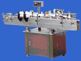

     设备名称: 贴标机
     系统说明: 适用于制药、食品、轻工、化工等行业CONTROL ENGINEERING China版权所有,各种玻璃瓶、塑料瓶、纸包等。在全自动表包装生产线上贴标机是最为关键的部分之一.
      系统配置: 本系统由台达PLC DVP14ES00T控制工程网版权所有,WENVIEW人机界面控制工程网版权所有,OMRON编码器,KINKO步进电机及驱动器组成
        触摸屏与PLC之间通过通讯来调整参数,用于调整生产设置,步进通过用PLC高速脉冲来进行位控
系统特点: 本系统由PLC、人机界面、步进电机及编码器组成闭环系统。系统通过编码器检测当前传送带速度CONTROL ENGINEERING China版权所有,根据传送带线速度和步进电机速度的关系,通过PLC计算出检测PLC输出脉冲频率值,并经不断的修正后,输出高速脉冲驱动步进电机。
          台达plc DVP32ES00T控制核
心,程序中集成了手动、半自动、自动多种操作模式。晶体管输出,可发10KHZ以内脉冲,驱动步进电机工作,介绍布线www.cechina.cn,增加系统的可靠性和自动化程度
     机器如图:
贴标机工程实例如图
