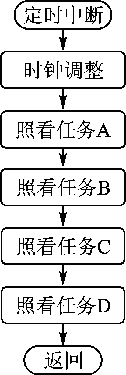

  可以根据各个任务对实时性要求的不同程度,将任务分为不同的类型。对实时性要求越是苛刻的任务,就需要得到系统越频繁的“照看”。对于实时性要求不高的任务www.cechina.cn,系统对它的“照看”时间间隔可以长一些。例如,有两个任务A和B,任务A每秒必须“照看”10次,任务B每秒必须“照看”2次,则控制流程如图1所示。从图1中可以看出,任务A每隔0.1 s“照看”1次,任务B每隔0.5 s“照看”1次。对实时性要求基本相同的若干任务,可依次“照看”,其程序流程如图2所示。
基于裸机编程的实时系统如图
图1处理实时性要求不同的任务
图2处理实时性要求基本相同的任务
图2处理实时性要求基本相同的任务
  将所有任务都放在定时监控循环中来“照看”,就可以使各个任务得到实时“照看”,问题的关键是系统如何“照看”各个任务。如果某任务运行一次所需要的时间远小于定时间隔,则该任务可安排在系统“照看”它时完整地执行一次。在这种情况下,“照看”某任务和“运行”某任务是一回事。如果某任务的运行时间远大于定时间隔CONTROL ENGINEERING China版权所有,例如在配料系统中控制工程网版权所有,一次配料任务需要数十秒钟,而定时间隔只有20 mswww.cechina.cn,因此,在“照看”该任务时不可能等待它完成后再“照看”其他任务,否则系统就会崩溃。为此,系统对任何任务的“照看”时间必须远小于定时间隔,只有这样才能保证系统在一个定时间隔中完成对所有任务的“照看”。由此可以看出,在本方法中,任何任务都不能较长时间单独占有CPU,而是在不断地得到系统的“照看”,通过“照看”来维持各个任务的正常运行。
