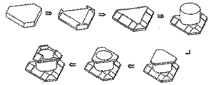

图2 动平台实体造型过程

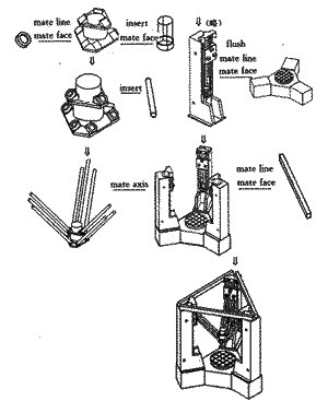

图3 虚拟样机装配过程

     MDT采用结构模型法进行实体建模。该方法将立方体、圆柱体、圆锥体等作为基本体素配置在三维空间内CONTROL ENGINEERING China版权所有,通过对基本体素的布尔操作(和、差、积、交、并)描述和表达复杂物体的三维形状信息。为了实现全参数化设计,在建模中利用尺寸驱动表功能,首先在Excel中建立主参数数据表,使之与MDT动态连接,而后在定义零件尺寸约束时输入参数名即可。当零件尺寸需作部分变更时,只需对原数据表作简单修改。图2示出了用结构模型法建造动平台实体模型的全过程。
     根据上述手续完成单体零件三维实体造型后,便可模拟机床的部装和总装。装配时利用MDT面配合(mate face)、线配合(mate line)、面齐平(flush face)、线齐平(flush line)、插入(insert)、偏距(offset)等基本操作,以实现各零部件间的相对装配关系。图3示出了整个机床的装配过程。基于三维实体模型,还可利用MDT渲染功能对3D模型进行色彩、材质、纹理、光照处理,以增强虚拟样机的真实感,以便对造型进行评价和修改。
