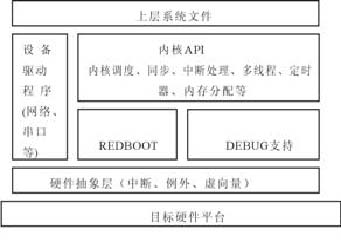

嵌入式实时操作系统ECOS在S3C2510上的移植实现如图
图 1    ECOS操作系统结构图
      ECOS底层移植的基础知识
      ECOS系统的主要组成部分如图1所示。操作系统的主要功能       及特点是由其内核所决定的www.cechina.cn,底层移植一般不会涉及到系统内核的内容。由图1可见,硬件抽象层是嵌入式操作系统和硬件直接接触的基本层,其将系统内核和具体的硬件平台彻底隔离开www.cechina.cn, 实现了系统内核与硬件的无关性,这就是操作系统具有良好可移植性的体现。因此,对于开发人员来说,移植操作系统真正的意义和工作在于移植操作系统的硬件抽象层。
      硬件抽象层HAL对处理器结构和系统硬件平台进行抽象,当要在一个新的目标平台上运行ECOS时,只需要对底层的硬件抽象层进行修改,便可迅速地将整个ECOS系统移植到新的平台上。硬件抽象层主要包括三大模块——体系结构抽象层(Architecture HAL)、变体抽象层(Variant HAL)和平台抽象层(Platform HAL)。体系结构抽象层主要是指ECOS所支持的具有不同体系结构的处理器系列,如ARM系列、PowerPC系列、MIPS系列等等。变体抽象层指的是处理器系列中某款处理器在Cache、MMU和FPU等方面所具有的特殊性。如S3C2510属于ARM系列中的ARM940T,在变体抽象层中就会具体地针对ARM940T的Cache等方面作出定义。平台抽象层则是对当前系统硬件平台的抽象,包括了平台的启动、芯片选择与配置、定时设备、I/O寄存器访问以及中断寄存器等等。平台抽象层代码的编写是ECOS移植工作的重点。
