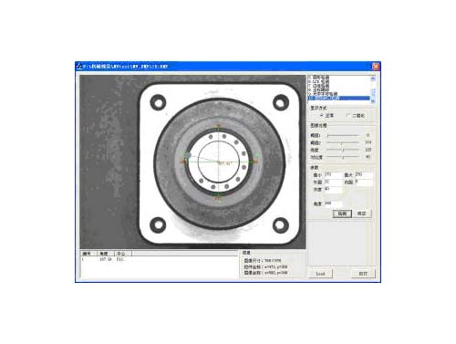

机器视觉在零件位置自动摆放中的应用如图

      工作过程:
     在零件进入CCD的采集范围内,CCD将图像数据传送到计算机,计算机程序调用CK-ImagePro软件包的库函数,首先调用图像滤波功能对图像进行低级的处理,把图像上杂点进行过滤,然后调用轮廓检测和特征匹配功能找到零件的位置,方向www.cechina.cn,中心等数据。把当前的检测的实际数据和预制好数据进行比较计算,并把结果转换到控制机械手的运动控制卡上。在机械手完成工作后又回到启始位置等待下一个零件。
