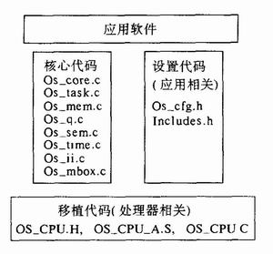

uC/ OS - II 在ARM系统上的移植与实现如图
图1  uC/ OS - II 文件体系结构
1  uC/ OS - II 的移植
    uC/OS - II 的文件系统结构包括核心代码部分、设置代码部分、与处理器相关的移植代码部分[4 ] . 结构如图1 所示.其中最上边的软件应用层是uC/ OS - II 上的代码. 核心代码部分包括7 个源代码文件和1 个头文件. 功能分别是内核管理、事件管理、消息队列管理、存储管理、消息管理、信号量处理、任务调度和定时管理. 设置代码部分包括2 个头文件,用来配置事件控制块的数目以及是否包含消息管理相关代码. 而与处理器相关的移植代码部分则是进行移植过程中需要更改的部分,包括1 个头文件OS CPU. H ,1 个汇编文件OS CPU A. S 和1 个C 代码文件.实际上将uC/ OS - II 移植到ARM 处理器上,需要完成的工作主要是以下三个与体系结构相关的文件:OS CPU. H ,OS CPU. C 以及OS CPU A. S[5 ] .

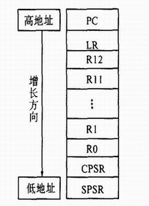

    在将uC/ OS - II 移植到ARM 处理器上时www.cechina.cn,首先进行基本配置和数据类型定义. 重新定义数据类型是为了增加代码的可移植性,因为不同的编译器所提供的同一数据类型的数据长度并不相同,例如int型,在有的编译器中是16 位,而在另外一些编译器中则是32 位. 所以,为了便于移植,需要重新定义数据类型,如INT32U 代表无符号32 位整型. typedefunsigned int INT8U ,就是定义一个8 位的无符号整型数据类型. 其次就是对ARM 处理器相关宏进行定义CONTROL ENGINEERING China版权所有,如ARM处理器中的退出临界区和进入临界区的宏定义,退出临界区宏定义[5 ] : # define OS EXITCRITICAL () ARMDisable Int ( ) / / 关中断,进入临界区宏定义# define OS ENTER CRITICAL ( ) AR2MEnableInt () / / 开中断. 最后就是堆栈增长方向的设定. 当进行函数调用时,入口参数和返回地址一般都会保存在当前任务的堆栈中,编译器的编译选项和由此生成的堆栈指令就会决定堆栈的增长方向[6 ] ,定义为# define OS STK GROWTH 1.
图2  堆栈增长方向
