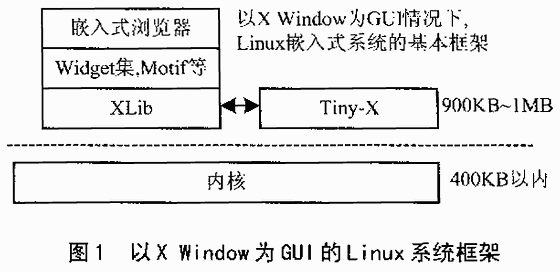

1 X Window的不足嵌入式Linux系统下Microwindows的应用如图
    由于使用了带有TCP/IP结构的自由式开放源码操作系统,使嵌入式设备进入了一个创新应用时代,不过这些新的应用需要考虑其资源环境,这是因为多数的嵌入式设备缺少硬件驱动和大的RAM。目前,在Linux系统中普遍使用X Window系统,如图1所示。X Window是在20世界80年代早期由MIT、DEC等提出来的,是一个基于Client/Server结构的视窗系统;允许在任一台UNIX主机(Clients——客户端)上运行程序,而在基于X的终端(Server——服务器)上显示出来。在这个过程中,相当一部分代码用于确认主机和服务器上运行的Client/Server程序是否正常。目前,大多数X的客户端和服务器是在同一台机器上运行,X Window服务器经编译后一般用于自动检测硬件。服务器中还包含有众多的画图函数,它们的位置根据执行速度被位置在裁减层之上或之下。这些便利X Window过于臃肿和复杂,运行时需要至少8MB的内存空间。
