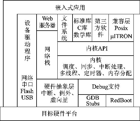

    eCos采用模块化设计www.cechina.cn,由不同的功能组件构成控制工程网版权所有,eCos系统的层次结构如图1所示。
    这种层次结构的最底层是硬件抽象层(Hardware Abstraction Layer),简称为HAL控制工程网版权所有,它负责对目标系统硬件平台进行操作和控制控制工程网版权所有,包括对中断和例外的处理,为上层软件提供硬件操作接口。只需提供新硬件的抽象层,就可以将整个eCos系统包括基于eCos的应用移植到新的硬件平台上。

如何构建eCos嵌入式系统如图
图1
