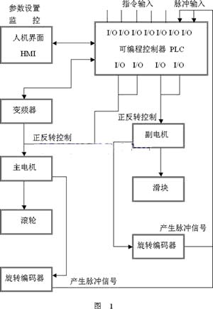

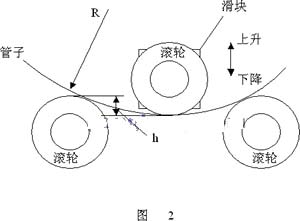

    该弯管机的控制系统原理图如图1所示,主要由PLC、变频器、传感器、人机界面、主副电机等组成。该机的主体部位,由八组滚轮组成CONTROL ENGINEERING China版权所有,如图2所示,一次可同时生产八根管子,提高了效率。主电机由变频器控制,通过HMI可调整滚轮的速度;管子弯曲半径由副电机通过涡轮副减速控制滑块下压和上升;弯管长度、半径及滚轮速度、滚压次数为调整参数,在人机界面上可以调整,非常方便,富有人性化,PLC内部程序是控制设备自动运行的关键部份。

    3、控制模式
    该机有手动运行模式和自动运行模式。
    3.1手动运行模式
    合上电源,在人机界面中选择手动运行模式,该模式为机器的调试或修理等特殊运行模式,分滚轮正转、反转、滑块上升、下降四种状态,分别相互独立操作。
    3.2自动运行模式
    合上电源,在人机界面中,选择自动运行模式,该模式为正常生产模式。根据需要调整好可调参数(弯管长度、半径、滚轮速度、滚压次数),按启动按钮,立即进行自动运行控制工程网版权所有,变频器接收到频率参数CONTROL ENGINEERING China版权所有,控制主电机从OHZ上升至该频率运行,传至滚轮,同时主副电机根据人机界面的调整参数和PLC内部程序运行,传至滚轮及滑块,通过编码器产生信号传至PLC,控制滚轮正反转,滑块下降、上升,以生产出合格的产品。
    4、工作原理
    如图2所示,滑块上升,放好管子,滑块下压到一定高度h,主电机带动滚轮转动,根据管子的长度L,由PLC计算出滚轮需转动X圈再反转X圈。根据弯曲半径R的大小,滑块分n次下压,滚轮重复n次循环动作完成产品。
    生产时只需调整可调参数:管子长度L、管子弯曲半径R及重复滚压次数n等CONTROL ENGINEERING China版权所有,由PLC内部程序,通过逻辑运算得出h、X等参数,根据主、副电机相对应的编码器所产生的脉冲信号自动控制设备的运行。
