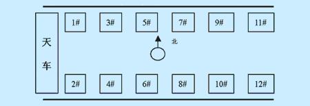

一般电解槽以单双号形式双排顺序相对排列,即北向为单号槽,假设为1#-11#,南向为双号槽,假设为2-12#。其出铝规律为某日出单号槽铝,隔日出双号槽铝(除停槽外),如图1所示:
电解铝定量出铝自动控制系统如图
                                                    图1    天车槽位示意图
根据实测,得出大车行进至1#(或2#)——11#(或12#)槽时间分别为:
  1#(2#)槽为16s
  3#(4#)槽为22s
  5#(6#)槽为28s
  7#(8#)槽为34s
  9#(10#)槽为40s
  11#(12#)槽为46s
返回相同。
小车每次北向或南向行进均为4s定位。
上下卷扬为6s。
