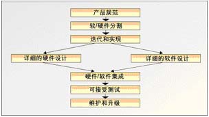

        许多系统设计师将执行软/硬件协同设计周期(图1),即同时开发硬件和软件。理解硬件与软件功能之间的关系以及对两者进行划分有助于确保完全和正确地实现系统需求。
嵌入式实时系统的特征和软硬件划分如图

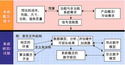

        在定义和分析需求的初期阶段,系统开发者需要与设计工程师紧密合作,将要求实现的功能分配给硬件或软件。这是根据早期系统仿真、建立原型和行为建模的结果,再加上对前面提及的多种因素的折衷以及过去的设计经验来进行分配的(图2)。一旦完成这种分配,就将开始详细的设计和实现。当同时进行硬件和软件设计时,各种不同的分析技术将被应用到实时系统的开发过程中,它们包括:硬件和软件仿真、硬件/软件协同仿真、可规划性建模

嵌入式实时系统的特征和软硬件划分如图
