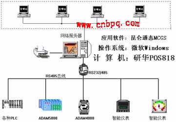

系统统结构图:
研华人机界面行业应用案例如图
    系统说明:
    现场的各种通讯设备,包括常用的各种PLC,智能仪表和智能模块,通过RS485总线和计算机进行通讯,计算机采用研华最新推出的POS818工控机,微软的Win98/NT/2000等各种操作系统CONTROL ENGINEERING China版权所有,昆仑通态的MCGS组态软件,形成一个性价比最高www.cechina.cn,性能最好,使用最方便的工业监控系统解决方案。
    实际演示系统:
    设备清单: 研华POS818(带网卡),显示器(17),欧姆龙PLC2台(或西门子S72002台),MCGS组态软件网络版一套(加密狗),ADAM4520(RS232/485)模块一个。
    系统形式: 研华POS818+WinNT+MCGS+欧姆龙PLC(2台)

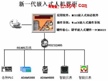

    嵌入式人机界面
    系统配置:
    硬件设备: 研华PCM-5823-D0A1CONTROL ENGINEERING China版权所有,10.4寸TFT的L
CD屏(带触摸功能)
    操作系统: WindowsCE30.NET
    应用软件: MCGS嵌入式组态软件
    现场设备: 各种PLC,智能仪表,智能模块等带通讯的设备。
    用于快速构成一个性价比最高的嵌入式人机界面
系统结构图:
研华人机界面行业应用案例如图
    系统说明:
    现场的各种通讯设备,包括常用的各种PLC,智能仪表和智能模块,通过RS485总线和计算机进行通讯,计算机采用研华最新推出的平常PCM5823高性能嵌入式CPU板控制工程网版权所有,微软的WindowsCE嵌入式操作系统控制工程网版权所有,昆仑通态的MCGS嵌入式组态软件,形成一个性价比最高www.cechina.cn,性能最好,使用最方便的工业监控系统解决方案。
    嵌入式触摸屏的特点: 功能强大,在传统触摸屏的基础上增加历史数据保存,历史曲线和报表打印等功能;
    开发简单: 在通用嵌入式软硬件基础上,通过MCGS嵌入式组态软件的简单组态即可完成。
    实际演示系统:
    设备清单: 研华PCM-5823-D0A1CONTROL ENGINEERING China版权所有,10.4寸TFT的LCD屏(带触摸功能),欧姆龙PLC2台),ADAM4520(RS232/485)模块一个,WinCE30.NET,MCGS嵌入式组态软件。
    系统形式: 研华PCM5823 +WinCE+MCGS+欧姆龙PLC(2台)。

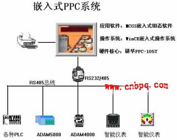

    嵌入式PPC系统
    系统配置:
    硬件设备: 研华PPC-105T
    应用软件: MCGS嵌入式组态软件
    用于构成一个性价比最高的PPC系统产品
系统结构图:
研华人机界面行业应用案例如图
    系统说明:
    现场的各种通讯设备,包括常用的各种PLC,智能仪表和智能模块,通过RS485总线和计算机进行通讯,计算机采用研华平板电脑PPC-105T,微软的WindowsCE嵌入式操作系统控制工程网版权所有,昆仑通态的MCGS嵌入式组态软件,形成一个性价比最高www.cechina.cn,性能最好,使用最方便的工业监控系统解决方案。
    实际演示系统:
    设备清单: 研华PPC-105T,欧姆龙PLC2台),ADAM4520(RS232/485)模块一个,WinCE30.NET,MCGS嵌入式组态软件。
    系统形式: 研华PPC105T+WinCE+MCGS+欧姆龙PLC(2台)。
