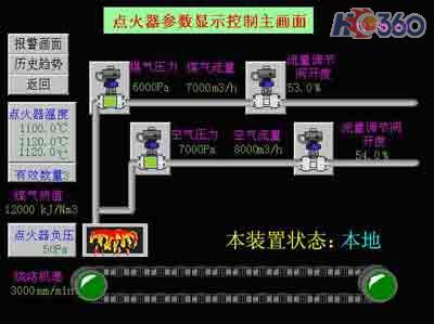

    1. 监视功能
    在监控屏幕上,操作人员可以监视到以下模拟量过程参数:点火器温度、压力;点火煤气、空气温度、流量、压力,煤气流量、空气流量调节阀开度、煤气热值等;还可以监视煤气、空气压力低,煤气、空气关断阀工作状态等开关量状态。
主监视画面
主监视画面
    2.操作功能:

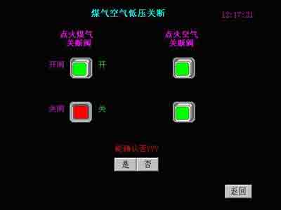

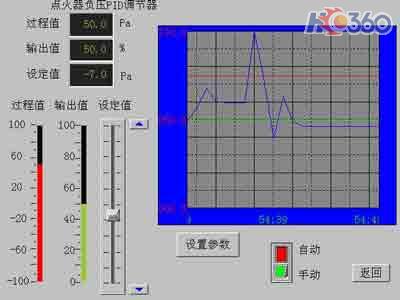

    在监控屏幕上,操作人员可以进行各个控制环节的手自动切换,在自动状态,由下位机对点火器温度、点火器负压进行自动控制www.cechina.cn,并在煤气或空气低压时自动切断煤气和空气;在手动状态,操作人员可以对煤气流量、空气流量调节阀、煤气、空气低压关断阀、点火器下风箱阀门进行手动操作。

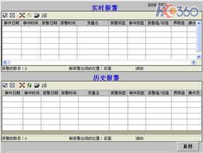

    3. 报警功能:
    控制装置可以对所有报警参数进行汇总。显示报警时间、报警状态、报警类型、报警参数名称、报警值等。

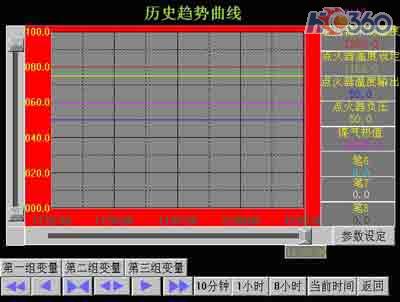

    4. 历史趋势功能
    操作人员可以通过历史趋势画面察看不同参数的历史趋势图。
历史趋势画面如图5

    2. 由于历史趋势显示的参数较多,用一页历史趋势画面显示不完,我们采用了HTSetPenName命令,通过按钮重新为历史趋势的各个笔赋参数www.cechina.cn,同时www.cechina.cn,在笔名处用字符串输出命令HTGetPenName读出各个笔的参数名称,从而实现在一页历史趋势画面中通过变量组按钮显示8个以上参数的历史趋势。
