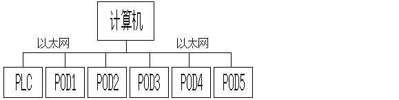

    (1) 上挂以太网
    因GE90-70本身可以上挂以太网,我们提出的方案是5台人机界面和PLC同时上挂以太网。人机界面选用富士电机新近推出的UG30系列产品,其中一款高性能的人机界面自带10M以太网接口,不需要任何配件即可建成基于以太网的网络系统,它本身具备通讯网关功能,从PLC到计算机或者从计算机到PLC的双
向通讯都可以通过其收发数据,连接到以太网上的UG30和PLC之间可以进行N:N无协议通讯。人机界面选用UG330H-VH4,功能及特点如下:8.4寸、32768色 TFT、自带以太网接口、可以与市售的所有PLC通讯、还可以直接和变频器、温控表及串行打印机等外围设备进行通。
如图1
