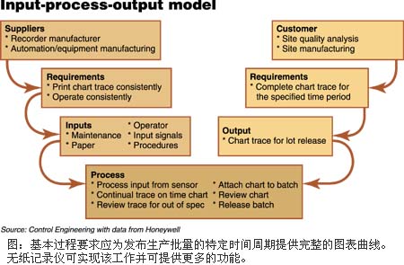

改进机会  根据“输…如图1
  改进机会
  根据“输入-处理-输出”模型图,基本过程要求应为发布生产批量的特定时间周期提供完整的图表曲线。无纸记录仪可实现该工作并可提供更多的功能。
  无纸记录仪无需油墨和图纸,不会发生卡纸、绘图笔不工作、图表辨识不清等问题。以上不一致性问题带来的成本上升包括材料配置、返工和废料成本、用户发货延迟等。无纸记录仪可降低维护成本(无纸记录仪中去除了大部分机械元件和组件)、缩短创建时间(创建过程可由PC机配置,并可存储于存储介质以方便下载,无需在记录仪编程)、减少超差(out-of-tolerance)问题(无纸记录仪使用数字技术CONTROL ENGINEERING China版权所有,不易受漂移影响)。
