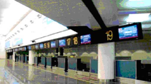

    现在很多公共场所都有信息提示系统控制工程网版权所有,比如:机场到港、离港航班显示,银行利率显示商场商品信息等等。原来一般都采用LED显示,但是随着大屏幕PDP电视价格的不断降低,越来越多的场合都使用PDP电视来显示信息。
PDP电视在公共信息显示系统中的应用如图
                                                            机场航班提示信息系统

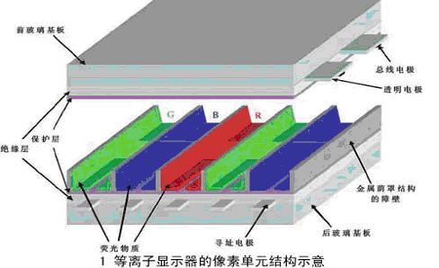

    PDP和LCD都属于平板显示器,但两者的工作原理不太一样。PDP显示的工作原理控制工程网版权所有,跟CRT和日光灯有些相似。利用惰性气体(Ne、He、Xe等)放电时所产生的紫外线来激发彩色荧光粉发光,然后将这种光转换成人眼可见的光。屏幕是由多个放电小空间所排列而成,每一个放电小空间称为cell,而每一个cell是负责红绿蓝(RGB)三色当中的一色,因此我们所看到的多重色调的颜色,是由三个cell混合不同比例的原色而混成的,而这个混色的方式,跟液晶屏幕所用到的混色方式其实是相近的。每一个cell的架构,是利用类似日光灯的工作原理。也就是您可以把它当成是体积相当小巧的紫外光日光灯,当中使用解离的氦(He)、氖(Ne)、氙(Xe)等种类的惰性混合气体。当高压电通过的时候,会释放出电能,触发cell当中的气体,产生气体放电,发出紫外线。当cell受到高压刺激产生紫外光之后CONTROL ENGINEERING China版权所有,利用紫外光再去激发涂布玻璃上的红、绿、蓝色磷光质,进而产生所需要的红光、绿光与蓝光等三原色。透过控制不同的cell发出不同强度的紫外光,就可以产生亮度不一的三原色,进而组成各式各样的颜色。
如图2
    因为是通过紫外线激发惰性气体发光,与CRT一样,都属于自体发光,跟LCD的被动发光不同。因此PDP屏的亮度、颜色鲜艳度和屏幕反应速度,都和CRT相近。PDP屏的亮度可以轻易超过700 cd/m2以上,对比度一般可达2000:1以上。另外,由于PDP各个发光单元的结构完全相同,因此不会出现CRT常见的图像几何畸变。PDP屏幕亮度非常均匀——没有亮区和暗区,不像CRT的亮度——屏幕中心比四周亮度要高一些,而且,PDP不会受磁场的影响,具有更好的环境适应能力。PDP屏幕也不存在聚焦的问题,因此,完全消除了显像管某些区域聚焦不良或年月已久开始散焦的顽症;不会产生显像管的色彩漂移现象,而表面平直也使大屏幕边角处的失真和色纯度变化得到彻底改善。
