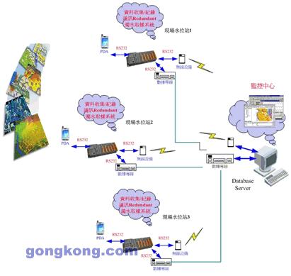

    系统架构图:
如图1
    优点:
    1. 和传统模式相比,省去IPC的成本。另外,Wincon-8000提供VGA接口,USB接口,只需要接一块触摸屏就可以实现现场的人机功能。
    2. Wincon-8000 无风扇,无硬盘,采用Compact Flash作为存储介质,最大可扩充1G空间来存储现场资料,另外与操作系统分离的独特的设计,即使控制器的操作系统崩溃,资料也不会丢失。在此应用中客户在现场直接用PDA就可以把保存的资料取走。
    3. 控制器本身带有一个以太网口,一个全Modem信号的RS232和一个RS485接口。用户可选择多种接入网络方式,如此案例就是通过RS232接GPRS Modem与其它站点通讯。
    4. 扩充灵活,适应性强。Wincon-8000系列产品提供3或7个插槽供用户使用不同的I/O模块。包括:模拟量I/O模块,开关量I/O模块,计数器模块,运动控制模块,多串口模块,特殊功能模块 6种。可以直接采集雨量,气压,日辐射,湿度,等气象信息。
    5. Wincon 8000采用全工业设计,导轨安装方式及接线端子10-30VDC供电方式 ,方便工业现场安装使用并保证Wincon-8000安全稳定工作。另外其-25-C+75C的宽温标准,能够满足不同温度环境的需求.
    6. 内建WINCE.NET操作系统,且支持数据库操作。支持Web Server功能.,提供SDK开发包控制工程网版权所有,便于用户使用VB.NET,C#,Visual C++等工具来开发自己的应用程序。本案中控制工程网版权所有,客户自行开发一套软件可主动采集模拟量并把资料存储到CF卡中。并且各个站点之间通过GPRS来进行通讯。
    通过高雄某系统集成商在其工程中的使用控制工程网版权所有,发现ICPDAS的PAC产品Wincon-8000作为现场控制兼数据采集服务器,不但使整个系统管理直接网络化而且与原来方案比较,大大节省了成本,稳定运行,降低 故障发生几率。
