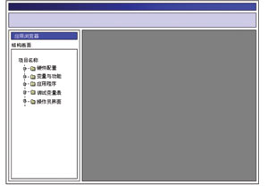

  与Visual Basic 类似,在可视化软件的屏幕左侧,有个被称之为浏览器(browser)或导航器(Navigator)的窗口,如下图1所示:
如图1
  浏览器是可视化编程软件的核心,具有非常重要的作用。其外形有点像Windows中的资源管理器,由一系列的树状单元构成www.cechina.cn,使得用户能够方便地管理系统的资源。下面就各个相关条目做进一步探讨。
