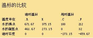

  在接下来的几十年里,人们构思了许多种温度的度量方法。所有这些温度的度量方法都是以一个或多个人为指定的固定参考点为基础的,但是没有一种方法能够得到人们的普遍接受。1714年,荷兰的精密仪器制造商Gabriel Fahrenheit制作出了第一种高精确度的、具有良好重复性的水银温度计,他采用的温度量纲“华氏度”才成为历史上第一种普遍为人们接受的温度量纲。最初Gabriel Fahrenheit以一种冰和盐的混合物的温度作为华氏度的固定零点,以人类的平均体温作为华氏度的参考温度的高点。后来Gabriel Fahrenheit对华氏度温标进行了一些调整,把比较为人们熟知的水的凝固点指定为华氏32度。
  1742年,瑞典人Anders Celsius创立了另一种温标。Anders Celsius用水的凝固点和沸点来定义他的温度量纲。他选择0度作为水的沸点,选择100度作为水的凝固点。后来这些点被倒换了一下,“百分度温标”就此诞生。1948年第九届世界度量衡大会将“百分度温标”改名为“摄氏温标”以纪念Anders Celsius的贡献。
  “摄氏温标”和“华氏温标”都是相对温标;他们所选用的参考点的数值都是任意指定的。由于在科学实践中需要与物理现实更加一致的温度参考点控制工程网版权所有,人们又发展了另外的温标如“开氏温标”和“兰金刻度”。这些温标把热力学中的绝对零度作为温标的零度,这是理论上分子动能为零的温度点。

  从图表中对于温度量纲的比较,你可以推理出温度量纲之间的下列关系:
