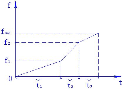

        4. 加减速模式选择
        又叫加减速曲线选择。一般高压变频器有线性、非线性两种曲线(见下图1),通常大多选择线性曲线;非线性曲线适用于变转矩负载,如风机等。使用非线性曲线(又称分段加减速),可以在不同的速度段分别设置变频器的加减速时间,从而可以达到缩短总的加减速时间的目的控制工程网版权所有,增加变频器动态响应的能力。
非线性加减速曲线
        图1 非线性加减速曲线
        整个加、减速过程分为三段,f1、f2可以在0~fmax之间任意设定,t1 、t2、t3可以在0~3600之间任意设定。
