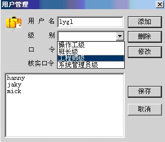

  2.完善的用户管理和方便实用的安全性设置
  用户可以建立不同级别多个用户,级别和用户名分别对应于系统中的变量,利用这两个变量的值可以自由设置操作权限。

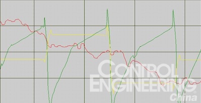

  3.实时和历史趋势曲线显示
  可以很形象地反映当前时间段中各变量的变化趋势,及同画面下不同变量的趋势比较。

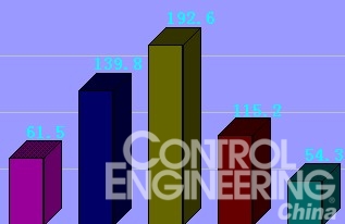

  4.系统数据棒图描述
  更好地更形象地描述实时数据的大小,同类数据之间可以进行比较,以及判断当前数据是否越限。

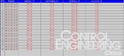

 5.系统数据报表处理、查询
  可以归类地将同类型或有某种关系的变量形成一张报表,可以很方便地浏览实时数据的变化和比较不同变量数据的大小,以及历史数据的查询。
