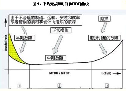

  所有这些预防性维护计划的共同标志是它们都具有计划安排指南。所有预防性维护管理计划都假设,设备状况将在通常适用于该类特定机器的统计时间范围内恶化。例如,某种泵设备通常运转12个月后就要更换其磨损部件。使用预防性维护技术,在该种泵运转11 个月后就要使其停止运转并进行改制。这种方法的问题是,运转模式以及与系统或装置相关的变量会直接影响机器的正常工作寿命。对于用于输送水用于输送磨损性泥浆的泵来说,平均无故障时间 (MTBF) 是不同的(如图1)。如果该泵在11个月之后可能就不需要进行维护也能正常工作,那么用户维修的劳动力和材料就被浪费掉了。采用预防性维护的第二种选择甚至更为昂贵。同时,也有大量事实表明,频繁拆卸和停车维修,即导致产量降低,维修费用增加,而且也大大降低了设备的实际使用年限。事实上专家提出,导致很多工业设备故障的最大原因之一就是:不做严谨分析,上去就对工业设备进行操作和维修。
