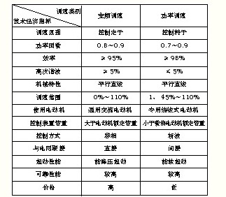

  (2) 对于大、中容量的风机和水泵的调速系统来说,在要求调速范围不宽和调速精度不高的工况下,建议选用高压内馈斩波调速系统,其中包括交流功率调速器和斩波内馈调速电动机。目前,国产6-10kV的YQT系列内馈调速电动机和ZNT-2000型斩波内馈交流功率调速控制装置的技术性能指标:调速范围为(60%-100%)的额定转速;起动电流为(2.5~3.0)倍的额定电流;控制方式具有开环和闭环两种控制功能,数字化调节给定参数,可方便地实现压力和流量的闭环控制。该系统与高压变频器调速系统比较的最大优点是控制电动机转子的电磁功率达到调速目的,因此高压电动机的交流功率调速控制装置不仅电压低、功率小以及电动机定子电流的谐波含量少,而且设备投资少、节能效果十分显著、电动机的输出转矩相对比较稳定以及对电网、邻近的电气和通讯设备产生的电磁干扰必然大幅度地降低。高压变频器与功率调速系统应用技术经济指标比较详见表2。
  表2 高压变频器与功率调速系统应用技术经济指标比较表:
