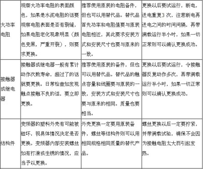

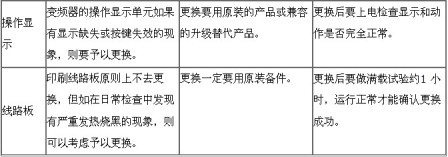

        变频器大修项目:
               变频器具体大修项目主要依据变频器使用年限以及日常检查的结果决定。
