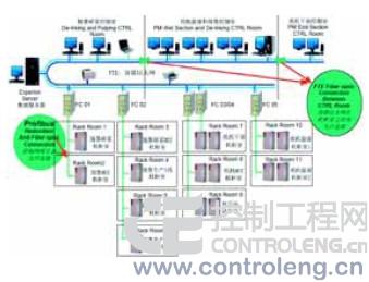

  网络结构
  PMD DCS的基本系统结构包括:容错以太网FTE,现场控制器(FC),DM工程师站,PMD服务器,人机接口HMIWeb(操作员站),且节点都直接挂靠在容错以太网FTE上,保证了各单元之间开放和可靠的数据传送,当某一节点出现故障时,不会影响其他节点的正常工作。在此系统网络中,现场控制器(FC)是中央控制器,进行过程控制决策和管理。在容错以太网上,系统还可以通过OPC与其他系统通讯。
  在现场控制器(FC)和各I/O柜之间采用PROFIBUS通讯。本厂系统采用PROFIBUS-DP。PROFIBUS-DP用于设备级的高速数据传送,专为自动控制系统和设备级分散I/O之间的通讯设计。在传输方面,现场控制器(FC)通过光纤或PROFIBUS电缆和相关I/O设备进行通信。中央控制器(FC)周期性地读取I/O设备的输入信息并周期性地发送输出信息,同时还提供强有力的诊断和配置功能。
  DCS系统的应用
  本厂所用的DCS网络结构是基于以太网容错TCP/IP网络,采用TCP/IP协议进行通讯,通讯速率 100 Mbit/s。系统结构如上页图所示:第一层网络是容错以太网,机柜室之间采用光纤连接。在容错以太网上挂载的设备有:五台PMD现场控制器(FC);冗余数据服务器;工程师站和操作员站;打印机。各PMD控制器通过PROFIBUS连接到11个机柜室上的各个I/O单元上,FC01控制脱墨碎浆和脱墨MCC马达中心,FC02控制脱墨线,FC03/04控制纸机干部、纸机MCC马达中心和化学品部;FC05控制纸机湿部。第二层是Profibus-DP网络,位于PMD控制器和各机柜室I/O柜之间。PMD现场控制器FC和各I/O柜之间采用冗余光纤传输技术,柜内采用PRIFIBUS屏蔽电缆。
