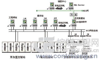

  图2   60Kt/a环己酮装置控制系统总体配置图

  由于环己酮生产过程中存在高温、高压、易燃、易爆、易中毒等因素,是典型的、危险的化工生产装置,因此在总体设计时必须考虑环己酮生产过程中对系统的基本要求:安全、可靠、稳定、快速动作,操作方便。根据环己酮的工艺要求,环己酮生产过程中自动控制系统主要由中控的WebField控制系统(DCS)和HONEYWELL专用的紧急停车系统(FSC)、氢气压缩机控制系统(PLC)组成,DCS与FSC之间通过网关卡FW244 采用RS232 Modbus协议采集数据,DCS与PLC(S7-300)通过网关卡FW244 采用RS485 Modbus协议采集数据,调度中心与控制中心的历史数据站之间通过信息网(MIS网),采用OPC通讯方式采集数据,通讯介质均采用屏蔽通讯电缆,本系统总体配置图如图2所示。
  60kt/a环己酮装置的WebField ECS-100控制系统由4个操作站、1个工程师站、2个控制站、1个历史数据站、7个外配柜和1套过程控制网络组成,涉及两个控制站共同使用的信号采用站间数据交换功能; 60Kt/a环己酮装置紧急停车系统采用ESD实现安全联锁和保护联锁。
