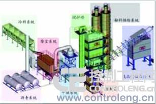

  “吉公筑机”系列沥青混合料搅拌设备是该公司的拳头产品。整套设备采用了模块化设计构造,系列设备按型号分 LB500,LB1000,LB1500,LB2000,LB2250,LB3000,LB3250www.cechina.cn,LB4000,LB4500控制工程网版权所有,LB5000,生产能力范围 40t/h-400t/h。其工艺流程如图1:
  图1  沥青混合料搅拌设备

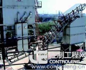

  小车在底部装完料后,先升到高仓位,将高仓装满后,再到低仓位,如有多余料可卸载到废料仓。卸料过程如图3和图4:
  图3   沥青小车卸料下行

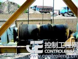

  图4  沥青小车的卷扬电机

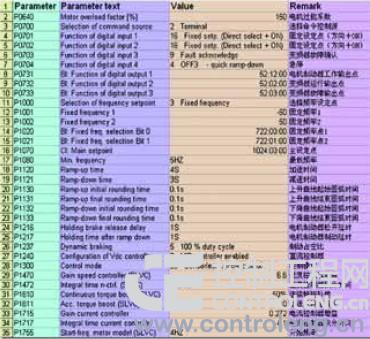

  小车在运行时经常会出现满载升、降状况www.cechina.cn,而且时有过载运行的情况发生。而且这种筑路设备都是在野外工作的,一般都是由自带柴油发电机来供电的控制工程网版权所有,电源一般都不太稳定,这对变频器的性能来说是一个严峻的考验,尤其对提升和过载能力有很高的需求,同样对变频器的的参数设定也有一定的要求。变频器主要参数设置如图5。
  图5  变频器参数设定
