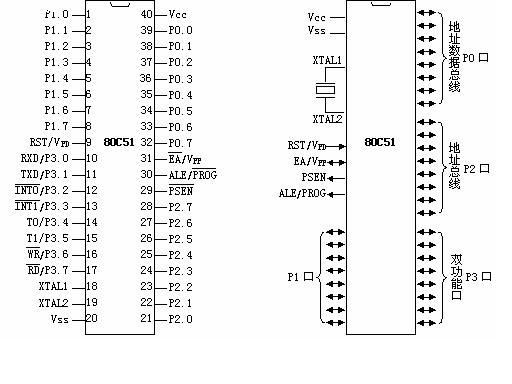

        首先我们来连接一下单片机引脚图,具体功能在下面都有介绍。
        单片机的40个引脚大致可分为4类:电源、时钟、控制和I/O引脚。

        ⒋ I/O线
        80C51共有4个8位并行I/O端口:P0、P1、P2、P3口,共32个引脚。P3口还具有第二功能,用于特殊信号输入输出和控制信号(属控制总线)。
        51单片机引脚图及引脚功能
        拿到一块芯片,想要使用它,首先必须要知道怎样连线控制工程网版权所有,我们用的一块称之为89C51的芯片www.cechina.cn,下面我们就看一下如何给它连线。
        1、 电源:这当然是必不可少的了。单片机使用的是5V电源,其中正极接40管脚,负极(地)接20管脚。
        2、 振蒎电路:单片机是一种时序电路,必须供给脉冲信号才能正常工作,在单片机内部已集成了振荡器,使用晶体振荡器,接18、19脚。只要买来晶体震荡器,电容,连上就能了,按图1接上即可。
        3、 复位管脚:按图1中画法连好,至于复位是何含义及为何需要复要复位,在单片机功能中介绍。
        4、 EA管脚:EA管脚接到正电源端。 至此控制工程网版权所有,一个单片机就接好,通上电,单片机就开始工作了。
