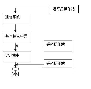

  对于重要的控制回路,可以采用手动后备的方法来提高可靠性。一旦自动控制失灵,可以手动控制生产过程。分散控制系统有三种处于不同层次上的手动操作方式,见下图:
  (1)在运行员操作站上进行手动操作
  这种手动操作要求运行员操作站、通信网络、基本控制单元、过程输出通道都能够正常工作时才能进行控制工程网版权所有,因此,具有一定局限性。
  (2)用手动操作站通过I/O模件进行操作
  这种手动操作方式所经过的环节比较少,因此具有较高的可靠性。但它仍然要求I/O模件正常工作,否则手动操作不能进行。
  (3)用手动操作站直接进行操作,在这种情况下,手动操作站直接输出4~20mA或1~5V的模拟量信号去控制执行机构。因此,即使I/O模件发生故障,手动操作仍然可以进行。这种手动操作也是电厂中经常采用的一种操作。
