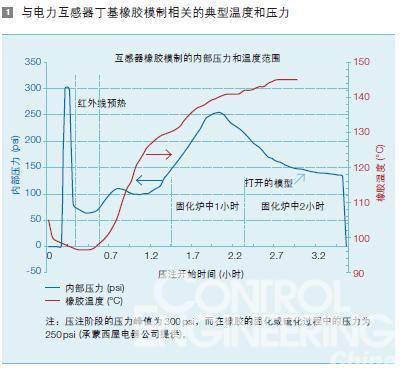

  上世纪六十年代末,丁基橡胶曾经是中压( 至40 kV ) 电力互感器使用最广的干式绝缘材料,经过适当配方的户外用丁基橡胶是一种非常好的绝缘体,一些电力互感器厂商直到今天依然在使用具有专利配方的丁基橡胶。对于橡胶的模塑和固化需要很高的加工压力 ( 高于大气压力 15 倍以上),但这不利于精确的保持电介质间隙和铁心线圈组的几何形状尺寸,而这却对保证互感器正常性能必不可少 1),如图 1 所示。这就限制了这种材料的应用,但也因此推动了对户外电力互感器更好绝缘材料的继续研究工作。
与电力互感器丁基橡胶模制相关的典型温度和压力
