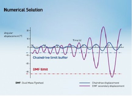

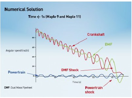

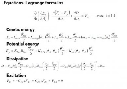

  发动机速度降低时,会产生多种机械共振。如果发动机内运动过多,不仅会使部件产生噪音,扰乱司机,而且还会导致过早磨损。该研究的目的在于模拟并了解各种振动的原因。模拟的发动机为雷诺汽车拉古那(Laguna)汽车生产线上的4汽缸发动机。发动机模型为5个微分方程组成的一个体系,着重于曲轴、双质量飞轮(DMF)、以及整个动力传动装置。根据这些方程式,Ligier可以估算发动机减速过程中所产生振动的水平。绘制出模拟结果之后,可以明显看到,振动主要是由双质量飞轮(DMF)内部的震动产生的。为解决这一问题,他采取了一个非常简单的解决方案,该方案涉及在减速过程中调节进气。
