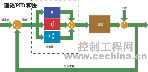

  上大学的时候,我学习了应用广泛的比例—积分—微分(PID)控制算法。从“理论PID算法”图表中可以看出,该算法由对误差信号执行操作的3个运算符或者说选项组成。控制器可以计算出过程变量和设定值之间误差的积分值和微分值,然后将这两个值与误差叠加,生成一种控制算法。用户通过选择整定参数——比例增益(P),积分增益(I)和微分增益(D),控制每个选项的比重,从而调整控制器的性能。

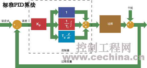

  在我为Control Engineering撰写第一篇PID教程时,我一直认为商品化的PID控制器就是以这种方式运行的。很快,我发现商品化的PID控制器确实能够计算误差信号及其积分值、微分值,但是它们通常是按照标准PID算法的形式将三者结合的(见“标准PID算法”图表) 。这种算法的最终结果和理论算法一致,但是采用了稍作改动的PID方程,引入了一套不同的整定参数——控制器增益(Kp)、积分时间(Ti)和微分时间(Td)。
理论PID算法
  PID控制器对过程的校正操作综合了由比例项提供的比例作用(顶部)、由积分项提供的积分作用(中部)以及由微分项提供的微分作用(底部)。各项的相对作用大小由P、I、D整定参数决定。由于改变某项整定参数不会引起其他两项作用大小的变化,这样的安排也被称为非交互式或独立算法。

标准PID算法
  标准的或者ISA标准形式的PID算法允许用户通过调整单个参数Kp同时改变三项的作用大小。比例、积分和微分作用的大小都与Kp的取值有关。因此www.cechina.cn,这种安排又被称为依赖性或依赖性理想PID算法。虽然学术界很少采用这种形式的算法,但是它偶尔会被冠以学术算法之名。  来源:Control Engineering

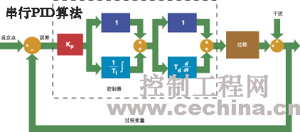

  整定参数不兼容不仅仅是缺乏经验的大学生才会遇到的问题。一些商品化的控制器采用了串行或连续式的PID算法。这种算法用到另一套整定参数,如“串行PID算法”图表所示。假设两条回路中各有一台控制器,其中一台采用了标准算法,另一台采用了串行算法。在回路其他条件完全相同的情况下,如果工业用户对这两台控制器作了相同的整定控制工程网版权所有,那么他得到的结果会截然不同。

串行PID算法
  在这种形式的PID算法中CONTROL ENGINEERING China版权所有,比例项、积分项和微分项是串行执行的。每项的调整都与其他两项有关,因此它也被称为交互式或依赖性交互式PID算法。在模拟控制器盛行的年代,串行PID算法使用起来更容易。目前CONTROL ENGINEERING China版权所有,尽管几乎所有的商品化控制器都采用了数字微处理器,但是当我们用数字器件替换模拟控制器时,串行算法有时仍被用来保存整定参数。
