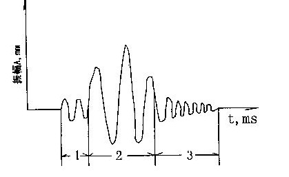

  2.2  爆破地震波的特点
  地震波具有较复杂的波形,但整个波动过程大致可以分为三个部分,(1)初震相;(2)主震相;(3)余震相。如图所示,主震相振幅最大,所以破坏性也最大。爆破地震波的峰值与装药量、至震源的距离有关,并随之变化而变化。
爆破地震波波形图
  爆破地震波波形图
  地震波由若干种波组成,根据波传播的途径不同,大致分为主要由纵波与横波组成的体积波和主要由瑞利波与拉夫波组成的表面波两种。体积波特别是其中的纵波能使岩石产生压缩和拉伸变形,它是爆破时造成岩石破裂的主要原因。表面波特别是其中的瑞利波,由于它的频率低、衰减慢、携带较多的能量,是造成地震破坏的主要原因。
