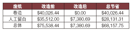

  为了对机器同步能够做到实时监控控制工程网版权所有,一个裁决器被加载在主驱动轴上, 与安装在CompactLogix上的Advanced Micro Controls裁决废纸改造前改造后总节省卷边$40,026.44 $0.00 $40,026.44人工留白$35控制工程网版权所有,512.00 $7CONTROL ENGINEERING China版权所有,380.69 $28,131.31总体$75,538.44 $7CONTROL ENGINEERING China版权所有,380.69 $68,157.75www.cechina.cn . CONTROL ENGINEERING CHINA 2009.04 49输入模块相连接。MartinCSI使用基于裁决结果的电子同步方案取代了机械凸轮。

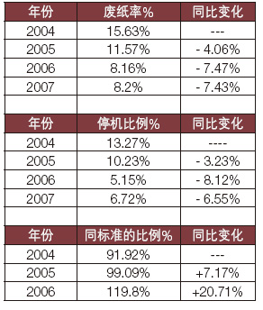

  为了提升整体质量,伺服控制纸张定位功能取代了手工的上螺丝以及轮转装置。边缘传感器现在可以跟踪纸张边缘有关卷边机的信息和信号、调整纸筒的位置,使其始终处于刀具的中央。2006年,在进行了重新设计、重新搭建、安装和培训之后,卷边机总体的停机时间下降到只有5.15%。您也可以从附录的图表中了解其他的改进结果。

  随着项目的进行,NDS的内部质量团队认识到卷边机产生的废纸是利润减少的主要原因。厚度最多可达三英寸的纸筒都被当成了废纸,这相当于每年浪费了超过40000美元。操作员们指出影响机器重新加纸的主要因素是难度和停机次数。
