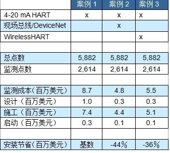

  有些测量点适合使用无线技术,就不需要安装导管和接线了,相应的安装和人工成本也得以节省(JDI公司研究得出的数据为25%的测点可采用无线技术;艾默生的分析数据为44%),艾默生的研究范围只包括监测点,而JDI公司的研究还包括了不需要立即响应的控制点。艾默生过程管理公司现场结构顾问Dan Daugherty说:"最大的成本差别就在于现场接线盒与每一台现场设备之间的连接导管和人工成本,以及安装所有终端设备的人工成本。"
  今天,在控制安装成本方面,无线设备毫无争议地明显优于传统的4-20 mA仪表。这两项研究还证明,采用无线技术节省的安装成本与基金会现场总线技术相差无几。可见,无线方案的实施成本显然低于有线技术,更不必说远距离布线了。

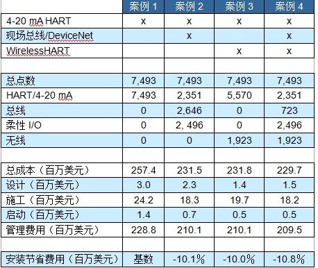

   JDI公司与一家知名的工程公司以及最终用户共同研究无线技术对项目的影响,他们对使用有线HART、有线总线技术、WirelessHART以及这些技术的各种组合在设计、施工、启动以及管理和其它费用上进行比较。大约有25%的测量点采用无线技术,主要包括危险区域、低速控制点和监测点。
  与有线HART技术相比,无线技术在总的工程、施工和启动费用上可节省约10%;与总线安装相比www.cechina.cn,两者的费用基本相当。虽然没有具体定量的数据,但无线技术的灵活性以及在安装和投运时间的节省方面还是很值得关注的。
  案例4将无线技术、Foundation现场总线、DeviceNet和4-20 mA硬导线连接HART有机地整合在一起,无疑是最佳的可选方案。
  "通过将无线技术与其它技术的整合CONTROL ENGINEERING China版权所有,我们能够提供性价比令人满意的产品," JDI总工程师Roger Hoyum肯定地说。

  根据一家新建香料厂项目提供的实际数据证明,以保守估计CONTROL ENGINEERING China版权所有,该工厂所有测量点中有44%可应用无线方案。这个项目与上述JDI案例相类似,与硬导线连接的4-20 mA HART解决方案相比,Smart Wireless技术可以节省实际安装费用36%;Fo
