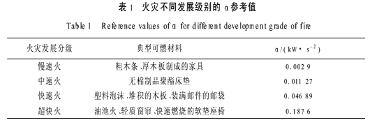

  火灾发展速率的计算一般需要综合考虑可燃物、墙及吊顶材料的作用来完成。在NFPA的分类中,将火灾的发展分为极快、快速、中速和缓慢4种类型。表1给出了不同火灾发展级别的火灾发展速率,以及与典型可燃材料的对应关系。
