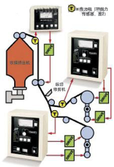

  在典型吹膜的生产线中,有些地方可以用张力控制系统来改善卷材控制。以下是一个普通但典型的样例(卷材走料图)。
  从吹膜挤出机开始CONTROL ENGINEERING China版权所有,塑料粒子先在机器顶端发泡形成柱状,经夹送辊挤压变成平整的薄膜材料。通过控制夹送辊的转速与挤出机的运转速度来控制薄膜的厚度。
  图1. 卷材走料图
  图2. TR型张力传感器
  当卷材从上端的夹送辊出来后,它会经过装有C型张力传感器(图3)的惰辊。在此,可以用T型张力检测辊(一种结合惰辊与张力传感器的整合装置)代替装配有C型张力传感器的惰棍。这个张力辊可以测出卷材所受的张力,并据此输给张力控制器一个相应检测信号。
  图3. C型张力传感器
  然后控制器将调整的控制信号输给底端夹送辊控制工程网版权所有,因此,底端和顶端的夹送辊的转速是成比例的。这是个闭环的控制过程,它通过调整底端夹送辊的速度从而确保张力恒定。
  在这个应用过程中,卷材经底端夹送辊后会经过分切机或是切边机,然后分成
两路CONTROL ENGINEERING China版权所有,并各自在双工位自动收料架上收卷。为了让辊子运作持续而且平稳,张力控制应该安装在收卷架的收卷张力控制区。
  这样的话,张力传感器最好装在收卷前的最后一个惰辊之前。这个点的张力检测数字信号被送给张力控制器“SteadyWeb TM-D”或是“Web handler TM-D”。控制器会相应地输出一个修正电压信号给牵引装置,从而控制两个收卷的张力。如果需要的话CONTROL ENGINEERING China版权所有,还可以添加自动接料和锥度控制功能,这可以参考SteadyWeb控制器。
