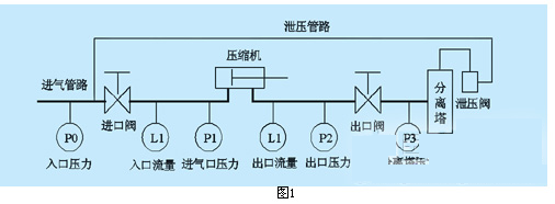

        3.1 液化气的提取工艺系统
        液化气的提取工艺系统如图1所示。
液化气的提取工艺系统
        图1中:
        P0—入口压力控制工程网版权所有,外部供气压力;
        P1—进气口压力,进气阀调节后压力,要求<0.6Mpa;
        P2—压缩机出口压力,要求1.2Mpa~1.7Mpa;
        P3—分离塔压力,要求1.08Mpa;
        L1—入口流量,压缩机吸气量;
        L2—出口流量www.cechina.cn,压缩机排气量;
        阀门开度:生产要求进气阀开度30%~50%。
        出口阀开度80%~100%。
        工艺过程:
        炼油产生的气体,经过压缩机加压后凝为液态进入分离塔,经过吸收等其他加工工艺,提取出石油液化气。进气口压力P1要求小于0.6MPawww.cechina.cn,压缩机出口压力P2可达到1.2MPa~1.7MPa之间,经出口阀调节后保证分离塔压力P3在1.05MPa。如果某种原因使分离塔压力升高控制工程网版权所有,为安全起见则将泄压阀打开,将分离塔内的液体经管道回流进气口。

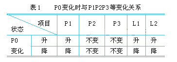

        调节阀门的开度使P1指示压力小于0.6MPawww.cechina.cn,P3压力在1.08MPa左右。操作操作人员根据P1、P2、P3上的指示值进行调节。进气的压力P0一般来说不是很稳定,为使控制准确,需知道P0与P1、P2、P3的变化的关系如表1所示。
P0与P1P2P3的变化的关系
        P0不变时调节进口阀的开度与P1,P2,P3变化关系如
