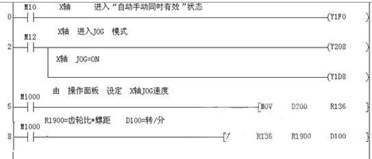

        三菱数控系统有一功能为“手动自动同时有效功能”,其含义是,在系统进入“自动运行”状态下,可以令某一伺服轴按手动运行指令运行。利用这一功能,在自动状态下,对X轴发出JOG指令,就相当于使X轴进入“旋转轴”状态,只做旋转,而其旋转速度通过R136设定和读出。Y轴的速度用一变量表示,该变量为X轴转速与某固定数值的乘积。
        根据以上原则,编制相关PLC 程序如图1:
X轴运行模式及
        图1 X轴运行模式及 运行速度的计算
        在正常的操作时控制工程网版权所有,点动运行的速度在操作面板上由一旋转多段开关调节。根据加工工艺条件不同,其旋转速度是不同的,在PLC程序中,R136 的值表示当前的点动速度,
        用该速度值除以该轴的齿轮比和螺距――就是X轴的转速(转/分)。即PLC程序中的D100, 但是D100是PLC程序中的数据寄存器,如何才能转换成加工程序中可引用的变量呢?
