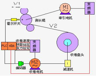

        用变频器做恒张力控制的实质是闭环矢量控制,即加编码器反馈。对收卷来说,收卷的卷经是由小到大变化的,为了保证恒张力,所以要求电机的输出转距要由小到大变化。同时在不同的操作过程,要进行相应的转距补偿。即小卷启动的瞬间、加速、减速、停车,大卷启动时,要在不同卷经时进行不同的转距补偿www.cechina.cn,这样就能使得收卷的整个过程很稳定控制工程网版权所有,避免小卷时张力过大;大卷启动时松纱的现象。

      系统构成及系统框图
        系统构成及系统框图
