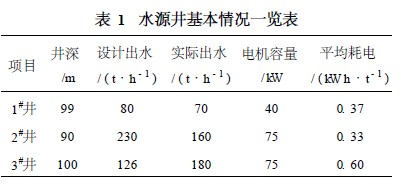

        由于平高集团有限公司建厂初期市政供水能 力不足, 经过水行政主管部门批准并核发《取水许 可证》,该公司实行自备井供水。水源井见表1。
水源井
        原供水系统基本构成如下: 地下管网全长 10 000 m,建有一座200 m3 储水塔。最初,供水 系统采用水泵先将地下水抽到储水塔,再从储水 塔向用水单位供水,三台泵由人工控制,并利用电 接点压力表辅助控制水泵供水压力及水泵的起运 和停止。这些都导致原供水系统存在以下问题。
